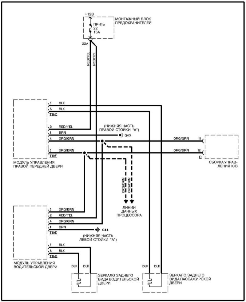

    Проверьте целостность сопротивления нагревателей на зеркале. Потом напряжение на них. ну есссно и целостность предохранителя.
    В первом моем посте дал ложное направление... там говорится о подогреве форсунок. Сорри... только сейчас заметил.
    на зеркала идут предохранители F22 15A , F37 30A

    как я понял они идут сразу на все электронику двери через контроллер.. Все управляется через контроллер.

    Решил заморочиться с установкой подогрева зеркал. Снял зеркала и сперва проверил подается ли на существующую проводку напряжение. На водительсой двери причем постоянно висит 0,36 В. на пассажирской 0.59 В. даже при вытащеном ключе. Далее при подключении обогревательного элемента и нажатии кнопки обогрева заднего стекла появляется напряжение 11,8 В. Регулятор зеркал при этом обязательно должен находиться в среднем положении иначе напряжения не будет.
    Вобщем для начала установил подогрев толко на одно зеркало и решил понаблюдать. И так был неприятно удивлен, тем что зеркало вроде бы и греет но как то не так, иногда выходя из машины после поездки и проверки, зеркало холодное, капли дождя не высыхают. Начал копать дальше. Снял по новой зеркало и начал замерять, вот тут то был удивлен оказывается при включении кнопки обогрева заднего стекла напряжение на сами зеркала подается всего лишь пару минут, хотя обогрев заднего стекла продожает работать. (температура за бортом была +7)
    Вобщем вопрос к тем кто установил обогреваемые зеркала, как у вас подогреваются зеркала? постоянно греют с задним стеклом?
  8. melkon
    melkon Суровый диагност
    21 сен 2005
    27.089
    Touareg CR 3.0TDI
    Дело в том что твой колхозный обогрев не воспринимается блоком климата как верное сопротивление и после подачи напряжения оно отрубается вот и все . Купи оригинальные стекла зеркал и будет все работать .

    Заднее стекло не влияет на зеркала.
    При включении зажигания, зеркала греют на полную несколько минут, потом не выключаются, а переходят в режим поддержки. Питание подаётся с помощью ШИМ, если для вас это не пустой звук 10-30% в зависимости от наружной Т. По задумке производителя температура полотна при этом в районе 20 градусов поддерживается.
    Нужно понять, что зеркало это не тефлоновая сковорода для жарки блинов, капли вытирайте салфеткой.
    Если такая схема не устраивает, делайте разводку через реле и запасайтесь ведром запасных полотен от жёлтой Приоры.

    Только давайте без собственных фантазий и иллюзий. Я вам дам схему обогрева зеркал А4 2003, а вы мне отметите на ней "термодатчик". Только не нужно говорить, что у вас какой-то особый авто с редкой комплектацией.

    Судя по схеме сигнал управления один и питание общее, однако коммутация разная, т.е. разные реле. В противном случае они были бы подключены параллельно.
