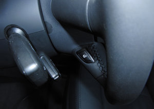

    Проверил кнопки нет,руль греется,и по вину руль с подогревом.:)
  3. HANK6
    HANK6 Завсегдатай
    13 окт 2008
    742
    audi a6 4f 3.0td
    если с подогревом-должна быть кнопка на левой нижней перемычке с обратной стороны...
    хотя...
