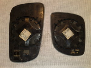

    Подскажи стоят зеркала с подогревом на которые приходят 12В мерил тестером, так вот вопрос: 1. От моей ли стоят или братан по доброте душевной поставил от другой модели 2. какое сопротивление должно быть на зеркалах (У меня на этих Лев - 7.08 кОм а Прав - 1.06 кОм). К тому же на них нет датчика :( Есть ли на них полярность

  9. ser_gr72
    ser_gr72 Старожил
    23 окт 2006
    27.870
    большое от сотки С4.
    маленькое, номер целиком не виден
  10. SiD
    SiD Участник форума
    6 июл 2009
    109
    А6 С5 2.8 '97 + АКПП
    Лев 4a1 857 535
    Прав 4a1 857 536
    Случаем не скажешь какие номера должны быть
  11. ser_gr72
    ser_gr72 Старожил
    23 окт 2006
    27.870
    #31 ser_gr72, 8 июн 2010
    только 4A1 857 536ab
    сотка С4 94 года и A6 С4 до 97 года.
    старое.
    и левое 4A1 857 535ac, судя по наклейке, тоже для тех же машин.

  13. ser_gr72
    ser_gr72 Старожил
    23 окт 2006
    27.870
    в общем, на 4B C5 они не ставились
