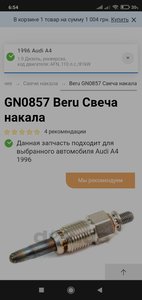

    GN0857 Beru Свеча накала ,купил такие стояли бош Франция .пока непроверил машина теплая на улице +6 .
    Может кто знает как проверить в плюсувую погоду,догадываюсь что подбором резистора в датчик температуры но какой номинал и на какой датчик и ножки разъема некурсе может кто-то дополнит многие аудисты будут благодарны
