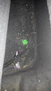

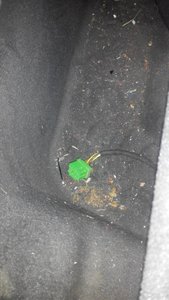

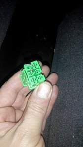

    Кроме того, под задними сидениями обнаружены разъемы, никуда не подключенные(см. фото).
    Руками нащупать ответную их часть не удалось, а снимать сидухи лень))
    Подскажите по возможности, что это и куда это вставлять? Ошибки вообще связаны с этим?

    Может пока не надо снимать, а просто разъемы на место вставить(на фото сами разъемы)?
    Наведите плиз на место их нахождения, сам пока их не нашел.. Может без снятия сидух можно?

    так надо видеть куда их вставлять??? А для этого надо посмотреть где и как))))

    Потому и пост создал - может кто уже знает место расположения ответных разъемов?
    .. не получу ответов тут, конечно, попробую решить кардинально, со снятием сидух. Пока подожду, может кто подскажет))
