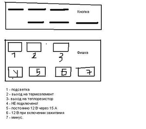

    нет нет нет, ты не понял, минус не звониться не тот, что в кнопку по 7 пину приходит, он звониться.
    Не звониться тот, что со 2 пина выходит на обогрев. ТО есть там должен выходить плюс., а выходит минус, при чем не соединенный с кузовом. О как...
    этим я наверно зря голову морочу, ибо там плюч появляется когда термодатчик правильно говорит.
    Я путал скорее всего пины когда тут писал.
    В общем снизу рисунок пэйнта, фишка для кнопки универсальная идет не только для нее, у нее 7 разъемов. 4 не используется. на кнопке 6 пинов.
    Схема (если присмотреться) универсальная. и на 6 и на 7 пинов, от того и путаница, в общем сейчас все подколючено как на рисунке ниже.. нет, с подключением я более чем уверен... На схеме когда 2 квадратика то цифра для 7 пинового разъема, когда 1 квадратик для 6 пинового. Вот и получается ,что 6 пин при 6пиновом - это минус, а при 7 пиновом -= плюс, это все как посмотреть:)
      19 КБ
      203

    ладно бог с ним с пинами....
    будем исходить что кнопка верна и там всё ок.
    под сидушкой коричневый на кузов звониться?в ноль по тестеру....

    4 пин на кнопке это пятый на разъеме.
    Схема универсальная и для 6 и для 7 пинов.Когда 7пинов - 4 становится 5, 5-6,6-7, а 4 не используется.На кнопке нет выхода на 4пин разъема.Еще раз посмотрите на схему.Цифры пинов надо смотреть около двух квадратиков.Подключение 100% правильно.Давайте возьмем это за аксиому.

    http://www.kufatec.de/shop/product_info.php/info/p132_Seat-Heating---Harness---VW-Golf-4.html
    увеличте фотку оригинальной проводки.
    справа зеленый разъем внимательней смотрите... в 4 пин не идет провод... говорю же, с проводкой точно все правильно!

    Так это не квадатики.а звёздочки:D
    если с подключением кнопки всё в ажуре...тогда мыслей у меня уже нет:shock:
