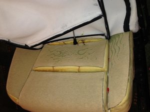

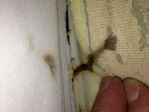

    При включении подогрева водительского сиденья, в любом из шести режимов, сидушка очень сильно нагревается одной точке (в месте, где проходит последний шов перед спинкой). Температура на ощупь такая, что вот-вот прожжет насквозь обшивку сиденья!
    Прочитал тут статью по этому поводу (больше нигде ничего толкового не нашел), разобрал сиденье, снял верхнюю обшивку и нашел проблемное место.

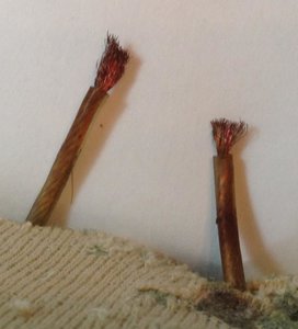

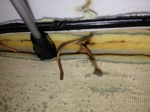

    У меня хорошо видно, что грелся в основном медный многожильный соединительный провод. При осмотре обнаружил, что он практически оборван под изоляцией (она прозрачная). Слегка потянул его в разные стороны и изоляция легко разорвалась в этом месте, живых жил похоже даже и не было. Соединение в месте обрыва было явно плохое. Но вот, что интересно! Слегка зачистив изоляцию, я не обнаружил в месте разрыва на медных проводниках явных следов перегрева (обугливания, почернения, плавления и т.д...), лишь немного цвет меди темнее на кончиках и всё...
    Надо также заметить, что изоляция соединительных проводов очень термостойкая, т.е. сама абсолютно целая, следов оплавления или повреждения ее самой вообще нет, а вокруг все оплавилось, даже пластиковая направляющая обшивки.
    Человек в статье пишет, что проблема возникает из-за плохого контакта между толстым соединительным проводом, и проводником самого нагревательного элемента (у него отчетливо видно на фото, что оба соединительных провода обгорели до соединения с нагревательным элементом). А я почему-то сильно сомневаюсь, что плохой контакт с нагревательным элементом мог нагреть весь отрезок достаточно толстого многожильного соединительного провода и даже нанести температурные повреждения на другом конце соединения (там, где установлен следующий нагревательный элемент). Я пока не стал залезать глубже, дабы не портить пока поролон и ткань, где спрятано соединение нагревательного элемента и соединительного провода.
    Мне на данный момент видится проблема только в месте моего обрыва, что именно это и причина такого сильного нагрева провода,а единственное и достаточное решение проблемы - это спайка этого провода под термоусадку.

    Короче - спаял я эти концы под термоусадку и никуда дальше не полез. Сиденье собрал. Завтра поставлю его в машину и проверю.
    Да! Еще не поленился и сделал ножом и круглым напильником арочки на поперечных направляющих в местах, где проходят соединительные провода. Уложил, на мой взгляд, "правильнее" сами эти провода, потому-как переходили они с одного элемента на другой, как-то криво, под косым углом и было видно, что излишне натягивались этой направляющей даже без нагрузки на сиденье. По всей видимости, ВАГовский косяк заключается лишь в банальном кроилове 0,5 - 1 см этого провода на каждом переходе...
