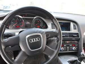

    а.а.а.а.. да да.. виноват..
    действительно.. есть 4F вообще без подогревов!
    Боже мой.. это ужасно.. :uhoh:
    я был уверен, что в авто такого класса это неотъемлемый атрибут.. :uhoh:
    у меня, все 4 присутствуют.., а тут.. ахтунг :uhoh::help:
