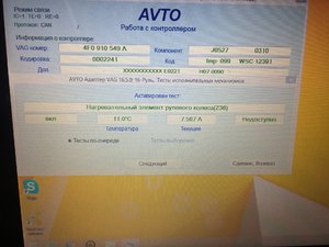

    Привет всем! скоро весна но хотелось все таки решить вопрос с подогревом руля. После дооснащения:Кодировка 00022241, блоки стоят те что надо, ошибок нет, тест исполнителя проходит = руль греется..... НО на кнопку на руле не реагирует!!! где заветная надпись на приборке тоже не ясно! Помогите решить задачку)

    тест исполнителей делаю- руль греется, ток есть, температура растет. просто не могу активировать нагрев с кнопки
