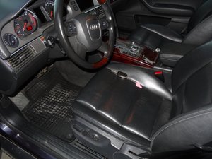

    У меня вот такой руль,не знаю дерево или нет,но обогрева точно нет.Кожаные перчаточки и вперед:)
      92,9 КБ
      87
