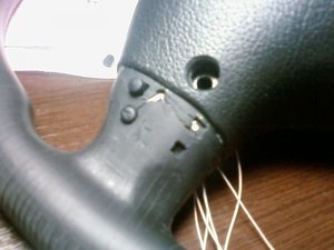

    я снимал с руля кожу, делал спиралькой надрез глубиной примерно 1-1.5 мм канцелярским ножом, с шагом 3-4мм в зоне где находятся руки чаще всего, и 8мм там где руки бывают реже, туда укладывал медный обмоточный провод 0.22 мм(точно не помню), в итоге получилось где то 150-200 витков, я считал, но уже точно не помню. Сначала сделал один контур, который жрал 2А с копейками, в реальных условиях 24 Ватта оказалось очень мало, руль конечно грелся, но минуты 3-4 (-20С)до ощутимого тепла и я переделал один контур на два параллельных, которые в сумме уже кушали до 5А, при таком подключении через секунд 30 руль уже не был ледяным, а еще через пол минуты он начинал греть руки, на этом и остановился. Сначала подогрев руля подключил через отдельную скрытую кнопку к клеме Х, но потом надоело включать и выключать и я запитал подогрев руля через подогрев вод. сидения, также как это сделано штатно на аудях(не знаю сколько еще кнопка проживет в таком режиме). Кольцо я колхозил с безподушечного руля, на моем руле подушка была стреляна. щас поищу может найду фото процесса.
  11. Ауди_80
    Ауди_80 Завсегдатай
    23 янв 2009
    977
    Audi 80 B3 1.8 PM
    вот, все что есть

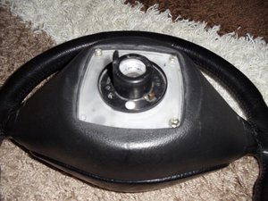

    У меня стандартный руль (4 спицы) с подушкой... (Фотки внутренностей выложу вечером) и я хочу углеродную ленту купить вот ссыль... ну чтобы не маяться с проволокой... так вот... как же мне кинуть питание если кнтактное кольцо я так понял занято подушкой, а сигнал чем-то там ещё... или наоборот )))
    Я посмотрел, там даже кольцо ещё одно некуда засунуть...

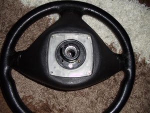

    Вот мой руль... как туда провести питание к рукогрею? :)

    разбери и глянь сколько дорожек на шлейфе, может есть свободные, с повышением напряжение и тем самым уменьшением тока и снижением нагрузки на токоподводящие дорожки на шлейфе это тема.

    Есть вариант без колхоза? Готов выслушать... :) Вариант варежки и прогрев салона не канает... у меня мерзлявые руки... уже сейчас если с утра садиться в машину у меня руки мерзнут... по этому это не столько прихоть, сколько необходимость...
    Ты имеешь ввиду Ту черную штукенцию которая на последнем фото боком стоит? :)
