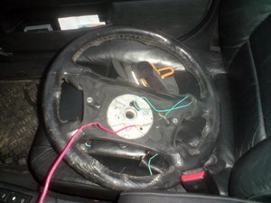

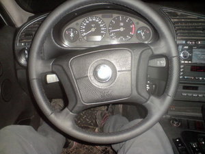

    20$ за 1 - каие никаие - денюшки - достал чехлы начал фоткать на продажу и вдруг ! МЕНЯ ОСЕНИЛО - достать, то что находится в чехле и засунуть под кожу в сиденье - что собственно говоря я и сделал со всеми сиденьями ! Ну и после этого успеха я взялся за свою мечту ! Шаг за шагом... И вот наконец я добился своего !
    Все верно, Parenj мыслишь - не слушай умников !
    Я тоже по началу решил, что главное - это руль ! А подключение, как ни-будь замучу, но... все оказалось наоборот - руль я сделал быстро, за неделю и то с учотом работы строителем ! А вот подключил я его, как следует с отдельным + и минусом, только вчера - прошло более месяца !
    Обязательно подготавливаеш руль ! укладываешь тэн. ТЭНа не должно быть видно - после его установки нужно руль обработать ооочень тщательно !!!У самого проявились очертания тэна - думал кожа скроет, но нет скорей наоборот - токо выявляет недостатки, хорошо, что все делал для себя и тэн накрутил довольно симетрично - поэтому хоть и очертания тэна стали видны, но выглядит, как будто оригинал )) кстате на самом деле мне даже понравилось - руль стал как бы рефленей на микру и его стало удобней держать и крутить )))
    Ну и потом, кончно же подключение - много варриантов рассматривалось - - обратился к "спецам" в Автоцентр обслуживания BMW - там сразу поставили КРЕСТ на мой руль - так как там все по учебникам - "третья модель бмв, не распологает обогревом руля, ни в одной из имеющихся комлектаций" ! Разве что Е90 бизнесс+ ))
    Пришлось обращаться к, различного рода и профиля, специалистам в основно я сам идеи находил и подкидивал, а они уже продолжали додумовать или предлагали свой варрианты или советовать.
    Чесно - мало полезного я услышал от них - в основном, дескать "ЗАБУДЬ ! Одень варежки ! Или купи машину с этим девайсом ! " Ну и полную охинею несли тоже - всяко было. Но и нашлись ОТЛИЧНЫЕ - правда очень дорогие решения - плавающий контакт, например - интересная штука, если есть возможность сделать, то это самый идеальный варриант - но для меня дорогой - 1 контакт 100$ - 2 контакта - 200$, а тут надо именно 2 контакта ! Если не хочешь каждый год менять подшыпники в рулевом вале ! Короче и тут Я тоже не стал ничего мудрить и в итоге подключил все сам, подключил тупо НА ПРЯМУЮ
    Так что Parenj - дерзай !
