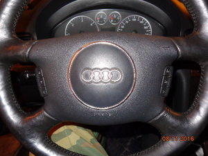

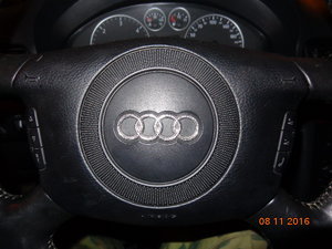

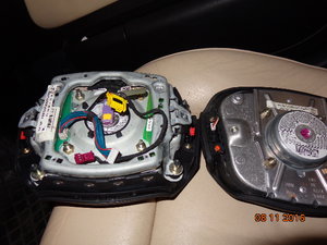

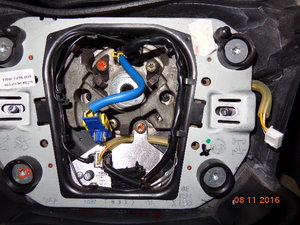

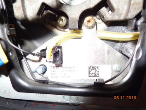

    Потому-что блок, находящийся в вашем руле, не поддерживает функцию кнопок управления магнитолой. Только обогрев.
    Q нужен, т.к:
    1. В нем реализована EDS, которая у Вас стоит на авто. Судя по VIN-у. На AL есть еще ESP, которая Вам не нужна. В остальном они идентичны(кол-во проводников одинаково).
    2. При установке шлейфа AL, могут возникнуть проблемы с адаптацией к блоку АВС.
    3. Фишка, установленная на Q, как раз для того черного разъема про который Вы, задавали вопрос. На AL он другой.
    4. Шлейф AL в разы дороже и его сложнее найти.
    Оба поддерживают. Различия я уже описал.

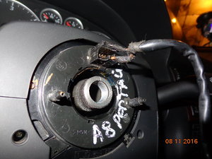

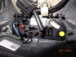

    Несколько фото для наглядности.

    в посте #102 raider218 верхний ряд среднее фото это фото внутренностей именно рестайлового руля. так вот там плата управления в руле работает под управлением CAN шины. а значит чтобы такой руль подключить тебе понадобится ещё кое-что дополнительно:

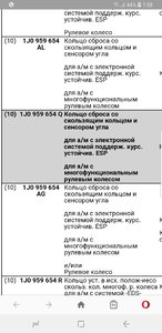

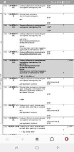

    Парни, такой вопрос уточнение, номера подрулевого кольца 1J0959654 AL/Q/K все поддерживают подогрев руля и ЕСП и они все угловатые по форме? Нужен подогрев руля и еще 6 свободных пинов в кольце.
  11. swatmkp
    swatmkp Завсегдатай
    18 мар 2012
    772
    А6/С5 2.4 01г.
    В расшифровке шлейфа 1J0959654Q идет как замена AL, и с системой ESP. Откуда информация про EDS?

    1J0959654AG это самый максимальный по наполнению шлейф. имеет сенсор поворота руля + поддержка кнопок максимальная (типтроник и музыкалка) + два мощных проводника для подогрева . правда для подогрева можно использовать и тонкие жилы шлейфа , но в таком случае потребуется установить перед шлейфом DC DC преобразователь повышающий на (150вт мощностью) которым поднять вольтаж с 12В до 50+В и тогда снизится нагрузка на провода что позволит использовать их меньшего сечения.
  13. swatmkp
    swatmkp Завсегдатай
    18 мар 2012
    772
    А6/С5 2.4 01г.
    У этого кольца нет обогрева
  14. Wallace
    Wallace Живу я здесь
    5 июн 2013
    1.731
    A6Q/01,2.4,AT,sed
    да. наверно нет. у меня лежит в гараже такой шлейф максимальной комплектации и мог и ошибиться с одной буквой. значит не AG а AL буквы. но это уже точно :)
  15. swatmkp
    swatmkp Завсегдатай
    18 мар 2012
    772
    А6/С5 2.4 01г.
    С обогревом видел два кольца AL и Q, может еще есть. Себе купил с Q. AL редкое кольцо и ценник выше.
