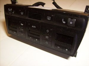

    ээм... так эти крутилки идут вместе с климатом и не заменяются. как быть? $_57.jpg

    как это не заменяются? они выщелкиваются назад.

    Каким образом их отщелкнуть? Нужно снимать весь блок или как-то это делается проще?
  20. Wallace
    Wallace Живу я здесь
    5 июн 2013
    1.731
    A6Q/01,2.4,AT,sed
