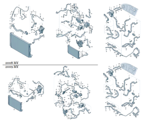

    Может кого заинтересует - в плане развеять сомнения или взять на вооружение.
    Насколько мне кажется, подогревать ОЖ логично в малом круге - т.е. нагреть блок перед пуском.
    Ибо нагревать ОЖ в радиаторе смысла нет, термостат останется закрытым, а блок холодным.
    На приложенной картинке видны 2008 vs 2009 модельные года.
    Что мы видим нового ?
    Виден соединитель 4 с выхода радиатора на бачок - авторазвоздушиватель, так сказать. Другие функции ?
    Изменено охлаждение теплообменника ЕГР - с доп.насосом и забором ОЖ из более холодной точки - до термостата.
    Салонная часть без изменений.
    Меньше каналов для ОЖ в блоке, что в сумме глядишь и неплохо.
    Но не вижу ничего, что кардинально меняет картину с точки зрения врезания нагревателя DEFA.
    Идеи ? Комментарии ?
