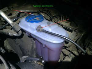

    Не хотелось бы, чтобы причина была в повреждении прокладки, например в районе встроенного выпускного коллектора. Может стравить воздух? Попробуй на заглушенном авто откачать ож из бачка. Затем открутить шланг от отопителя и вытянуть его назад, чтобы было видно отверстие (см картинку). Заливать ож до момента, пока не начнет вытекать из отверстия. В этот момент надо насадить обратно шланг.

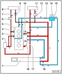

    Если посмотреть на схему для двигателя CJEB из эльзы, то мы увидим обратный клапан на пароотводящем шланге от радиатора в РБ. Номерок 16
    1 - Радиатор 2 - Турбонагнетатель 3 - Обратный клапан 4 - Обратный клапан
    5 - Головка блока цилиндров/блок цилиндров 6 - Запорный клапан ОЖ 7 - Вентиляционное отверстие
    8 - Теплообменник отопителя 9 - Насос циркуляции охлаждающей жидкости -V50-
    10 - Насос охлаждающей жидкости 11 - Масляный радиатор коробки передач
    12 - Запорный клапан системы охлаждения 13 - Дроссель 14 - Крышка расширительного бачка
    15 - Расширительный бачок 16 - Обратный клапан
    17 - Исполнительный механизм регулирования температуры двигателя -N493- 18 - Масляный радиатор двигателя

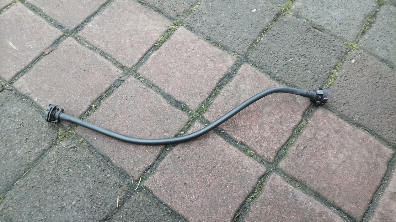

    Этот шланг выглядит так
    Но намека на клапан нет в етке.:shock:

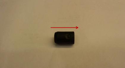

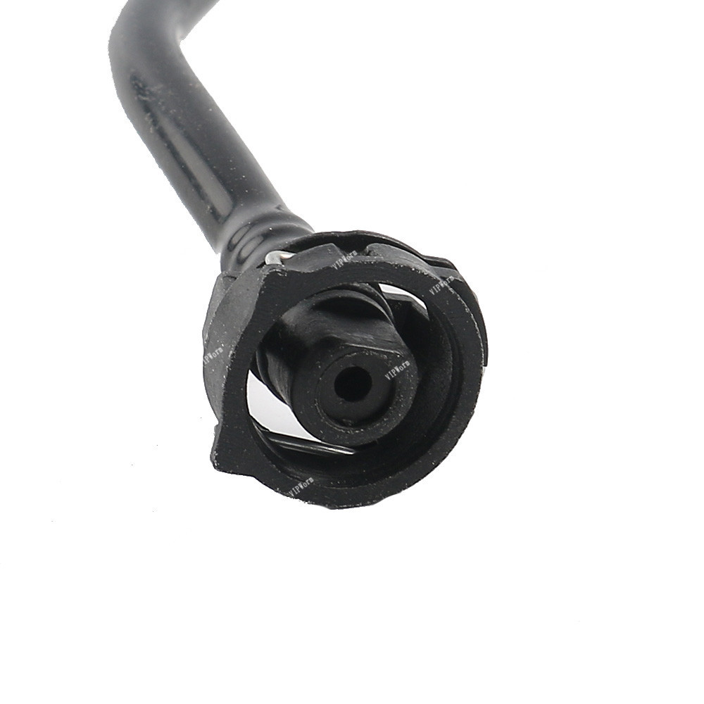

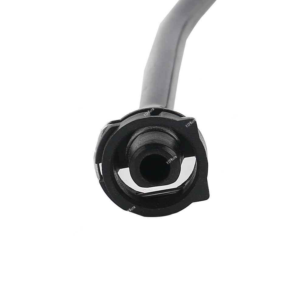

    Смотрим на торцевые муфты:
    [​IMG] [​IMG]
    На второй фотке видим притаившийся клапан :idea:(по моему этот 8E0 121 349 A)
    Теперь рассуждения... Допустим этот клапан засорился и не пропускает от радиатора к бачку. При нагреве ОЖ образуются водяные пары, которые устремляются от двигателя к верхнему отводу радиатора. Так как забитый клапан их не пропускает к бачку, им ничего не остается как вытеснять ож в систему. Антифриз устремляется в РБ через нижний его отвод. В итоге наблюдаем "каменный" верхний шланг радиатора и полный расширительный бак.
    Наши действия. Снять шланг со стороны радиатора. Должен продуваться в сторону бачка.

    ШТРУНД НАФАНЕВИЧ, я не понял где он находится (обратный клапан на пароотводящем шланге).
    83957 83958

    номер 15
