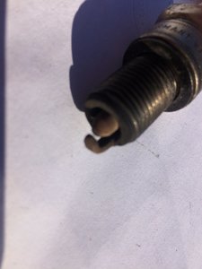

    Прокатился сейчас на повышенных оборотах 10 км. Свеча вот такая:

    Фотик у дочки брал. Он сложный очень для меня. Настроек миллион. Это лучшее, что у меня получилось...

    СО выставляется на ХХ..Затем смотрим на повышенных оборотах ..(чуть больше 2000 об)
    Так что гадать..Без ко кого либо контроля за СО сложновато.
    По виду нагара на свече..Надо СО уменьшать.
    Надо фото верхней части плунжера ..С увеличением.

    По поводу свечей: пока не заменю ЛЗ, динамика и ровностЬ ХХ вполне устраивает. Расход не знаю. Единственное- с утра завёлся раза с 10-го. Заводилась и через секунду глохла.
