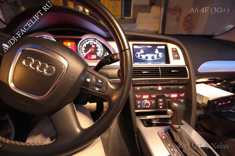

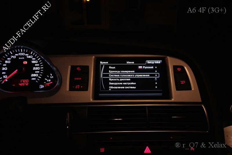

    Всем привет!
    Для начала выражаю свою благодарность клубням r_Q7 и Driver за помощь с запасными частями и моральную поддержку!!![​IMG]
    Пишу данный отчет в надежде, что это кому-нибудь пригодиться.
    Итак поехали.
    Пациент AUDI A6 4F 2010 г.в
    Как вы поняли, до настоящего момента было установлено MMI 3G LOW(CD,MP3, 2 слота под SD), монитор цветной 6.5, приборка монохром, панель управления MMI без джойстика.
    Приобретено MMI 3G HI(NAVI, DVD, 2 слота под SD), монитор 7.0, GPS антенна.
    Начал с экспериментов:
    1. Поставил MMI 3G HI и подключил к монитору 6.5. Изображение передается, но не масштабируется по экрану.
    2. Поставил монитор 7.0 и подключил MMI 3G LOW. Изображение на монитор не передается.
    Эксперименты закончились начинаем ставить все как положено.

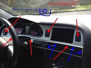

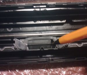

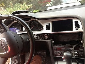

    1. Снимаем воздуховоды: Одинарный левый (один металлический зажим).
    и сдвоенный центральный (понадобится спец инструмент, был сделан из отвертки. Внутри воздуховодов стоят металлические зажимы. Их 4 шт. и клипса)
    2. Когда сняты воздуховоды появляется доступ к 3 болтам панели приборов.
    3. Снимаем кнопки панели приборов (появляются еще 3 болта).
    4. Отодвигаем рулевую колонку до конца на себя, откручиваем 6 болтов удерживающих панель приборов и снимаем панель.
    5. Точки крепления монитора одинаковы для 6.5 и 7 дюймового мониторов.
    6. Временно рамка была доработана напильником под 7 дюймовый монитор.
    7. Дорабатываем штекер провода монитора(обрезаем лишнее).
    8. Снимаем накладку стойки (3 клипсы).

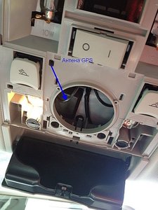

    9. Ставим GPS антенну (я поставил в центральный плафон освещения).
    10. Протягиваем провод GPS антенны к перчаточному ящику.

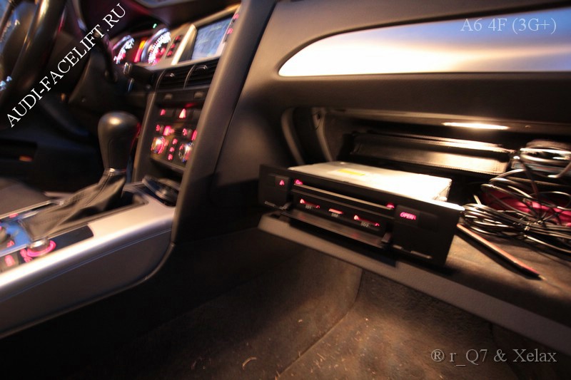

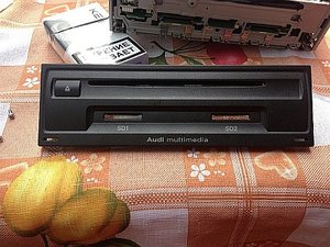

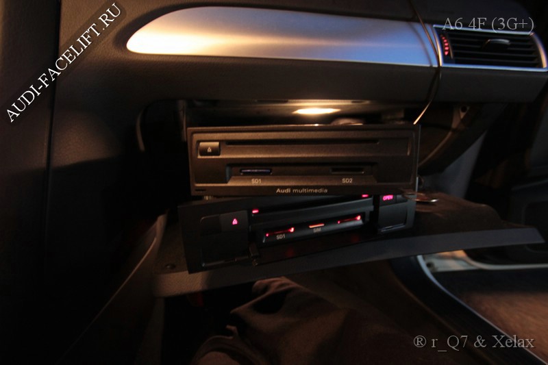

    11. Берем съемники MMI и снимаем MMI.
    12. Меняем планку MMI, так как блок, который достался мне был без планки.
    12. Подключаем блок MMI 3G HI.
    Собираем в обратной последовательности.
    Включаем, проверяем.
    В данный момент стоит:
    1. Приборка монохром.
    2. Панель управления MMI без джойстика.
    3. Гейт - остался старый (т.к работает корректно и на работу других блоков не повлиял)
    Сработала - защита компонентов, MMI 3G HI работает на половину.
    Осталось снять защиту компонентов.
    CАМОЕ ГЛАВНОЕ!!!

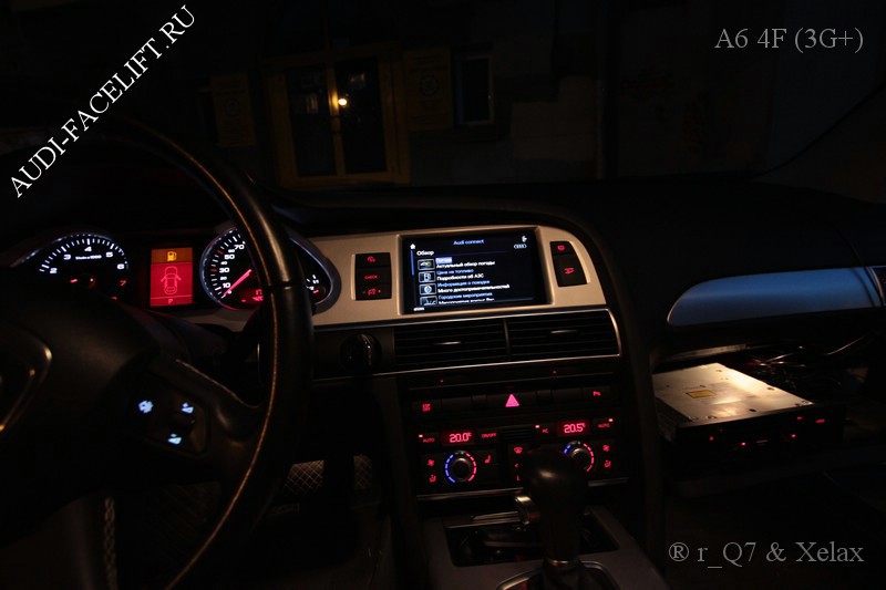

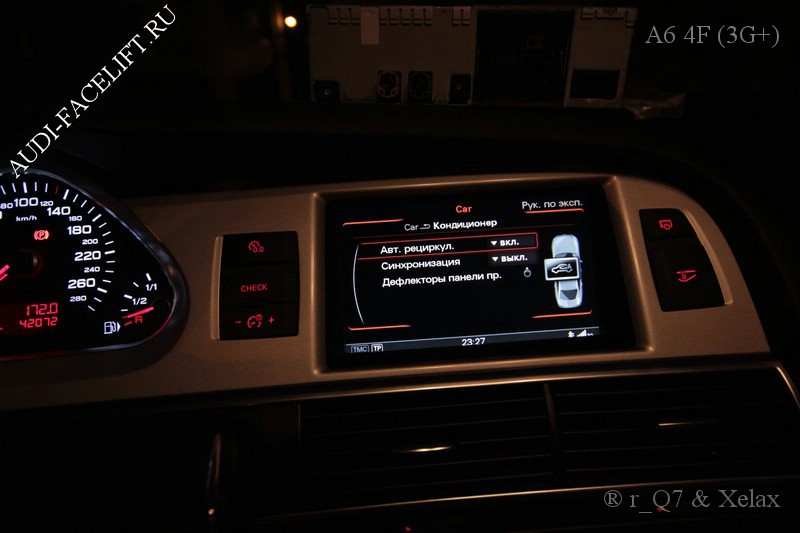

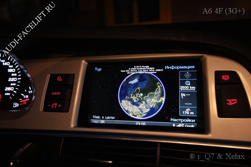

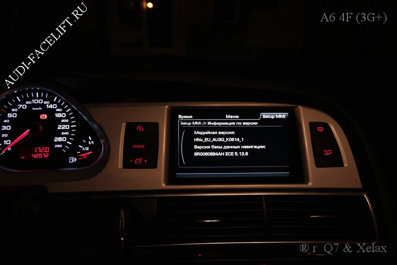

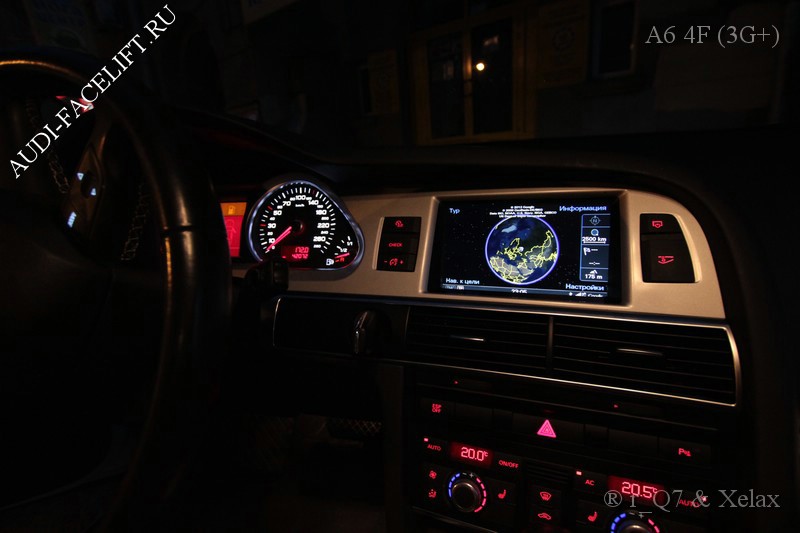

    После всех экспериментов был установлен MMI 3G + в миру КАРУСЕЛЬ
    ВСЕ РАБОТАЕТ КОРРЕКТНО и БЕЗ ОШИБОК.

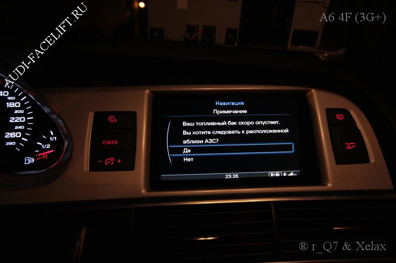

    GOOGLE EARTH ВЕЩЬ!!!!!!!!!
    MMI 3 LOW абсолютно спокойно поднимается до 3G HI и/или 3G +!!!!!

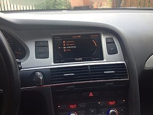

    И не много фото.

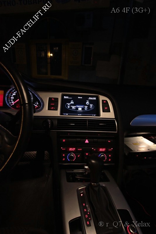

    И еще не много фото

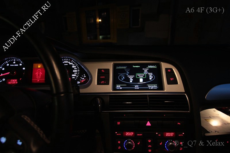

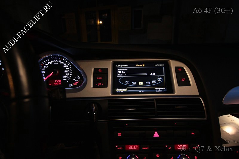

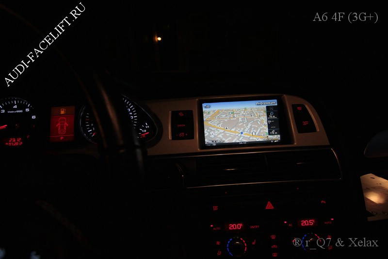

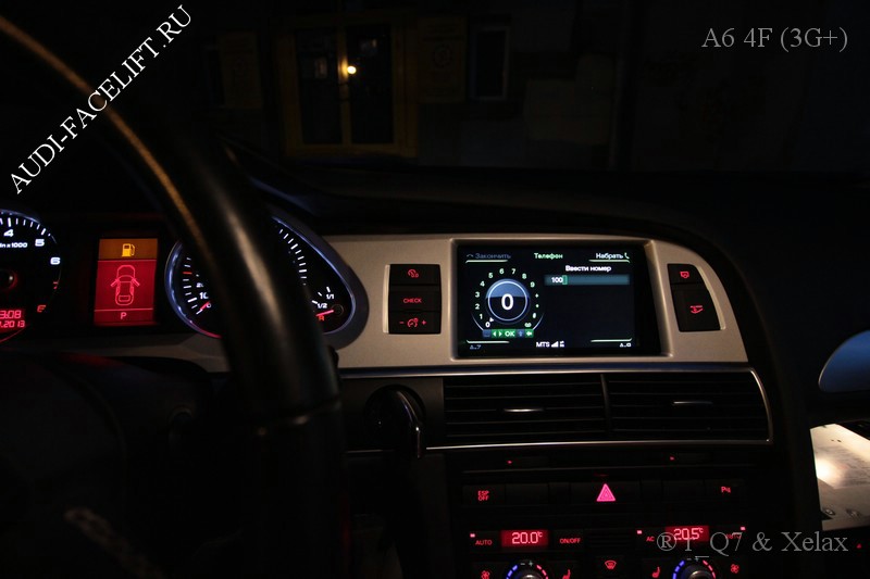

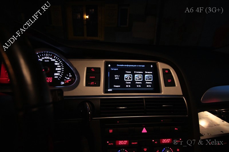

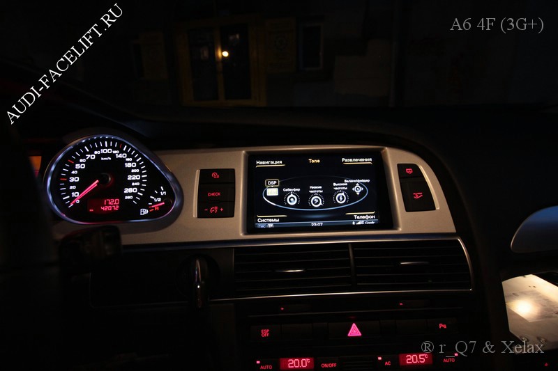

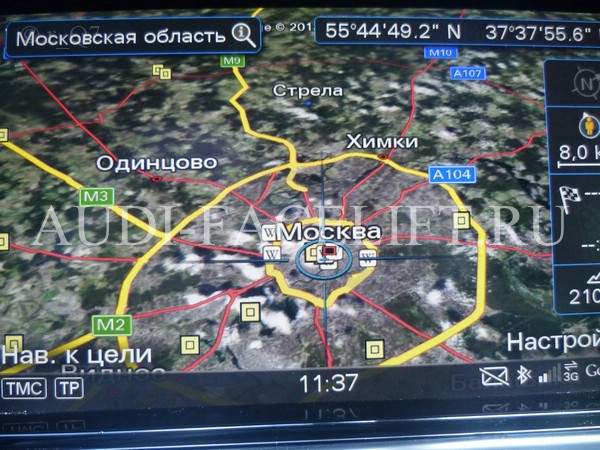

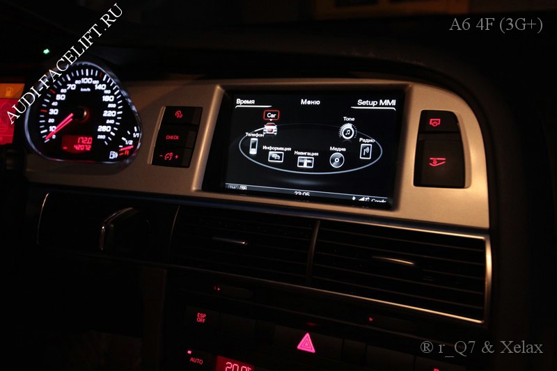

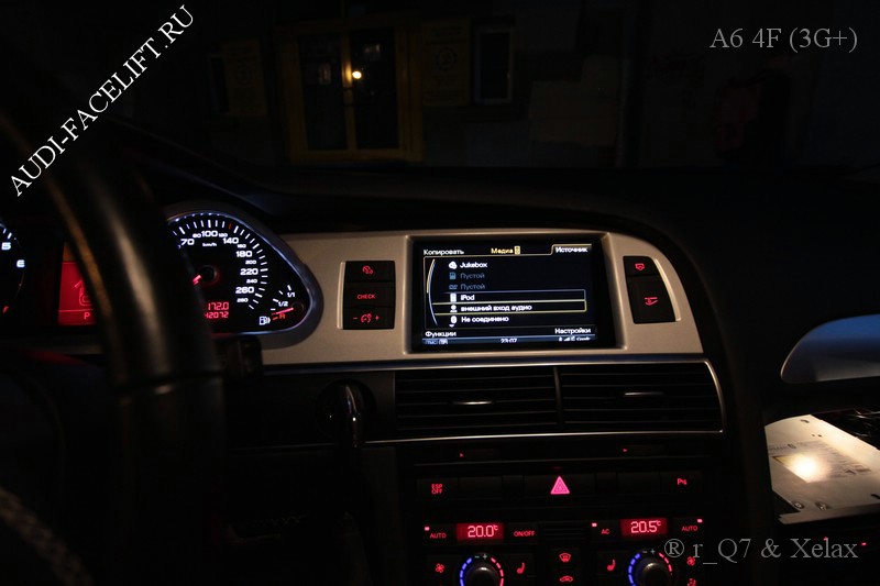

    И долгожданный 3G + SIM ВСЕМ ЛЮБИМЫЙ КАРУСЕЛЬ СТАЙЛ!!!
  5. r_Q7
    r_Q7 Живу я здесь
    12 дек 2011
    4.173
    Audi Q7 4M

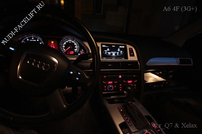

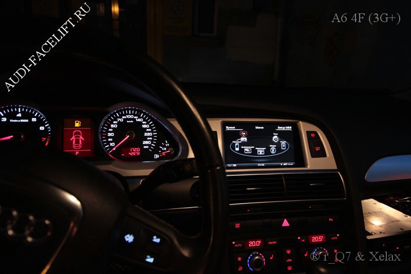

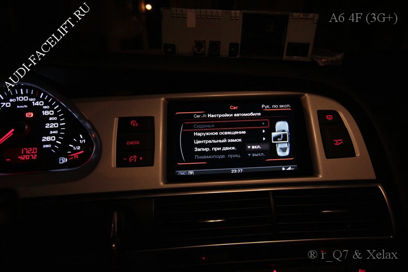

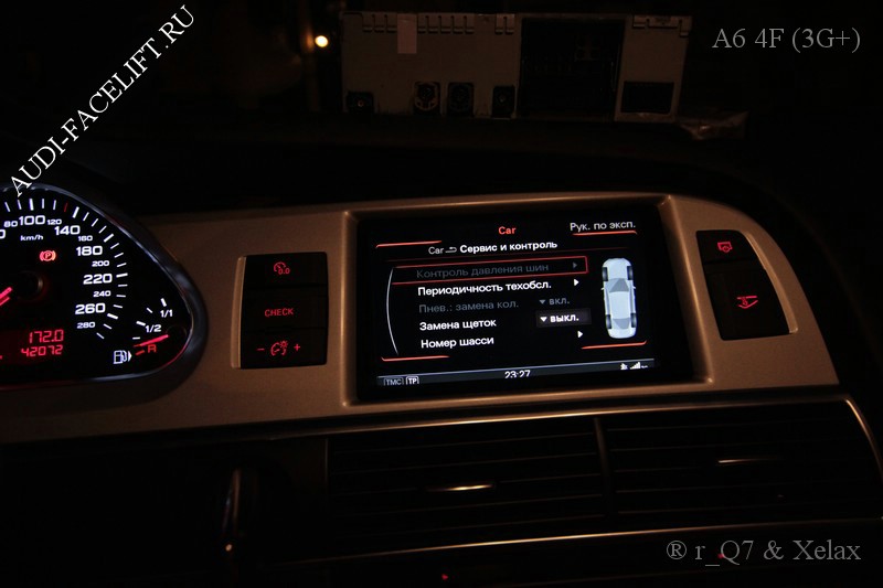

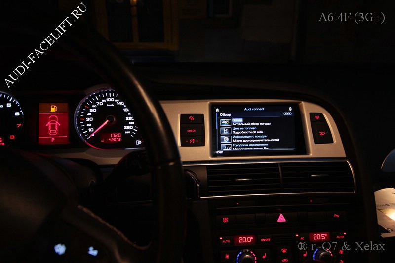

    P.S. Те пункты которые не активны на фото в комплектации данного авто отсутствуют - блок был закодирован на максималку перед его установкой - опции которые не активны можно отключить в зел. меню.... Делали ночью, не до кодировки было :) Главное все работает и это факт!

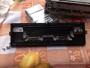

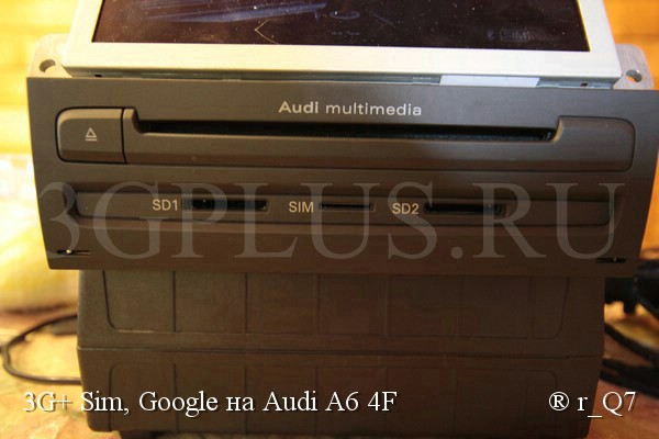

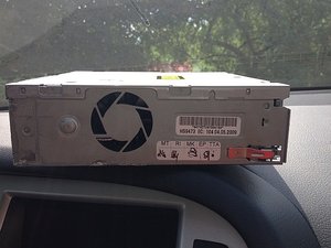

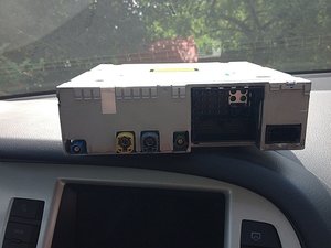

    С завода на родной крышке A6 и других есть метки для SIM ( в Питере видел одну без меток но у меня были они почиму ............ хз) - как вариант - паяльник в руки и делай дырку ;-)
    Чтоб не задавали повторно вопросы:
    Смотря за сколько найдешь блок 3G+ 4L2035670 - в Мск бу от 80к, на e-bay бывают от 1000EURO до 2000EURO, новый 120к.. Монитор бу от 5-6к - новый 15-30к. Антенны 3к. (В Москве 98к - блок, монитор, антенны). Накладка не знаю но если на Ку7 новая до 3500р то думаю и на A6 так-же.... Снятия защиты 3к. Установить думаю руки есть 0 рублей (работы на 2 часа) - ну или у ОД до 10к. Блоки 3G+ с Sim Google - могу подсказать где брать, пишите в ЛС.... Тема на форуме....

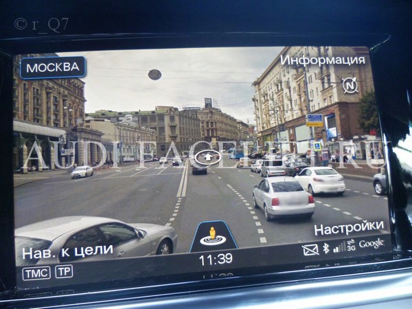

    Что не возможно ? Поставить с Sim или найти блок с Sim ?
    Поставить с Sim еще как возможно :) ! На фото Google - не так ли? :)
    P.S. micke говорил о блоке от A6C7 --- да его поставить на A6 4F нельзя. А от Q7 в A6 4F можно.

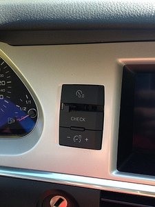

    С клавиатурой пока не заморачивались но понятно, что нужно брать тупа 614 клаву от Q7 и перекидывать плату и пару кнопок. Клава от A6 работает как 3G+ - 4 кнопки тупа перепутаны местами.

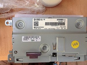

    4L2035670J (это с Sim, Google от Q7).
    Можно поставить без Sim, Google карусель 3G+ - 4L2035666

    Замутил фотку для Вас :))
    Даже световод есть с завода и разметка для дырки под SIM.

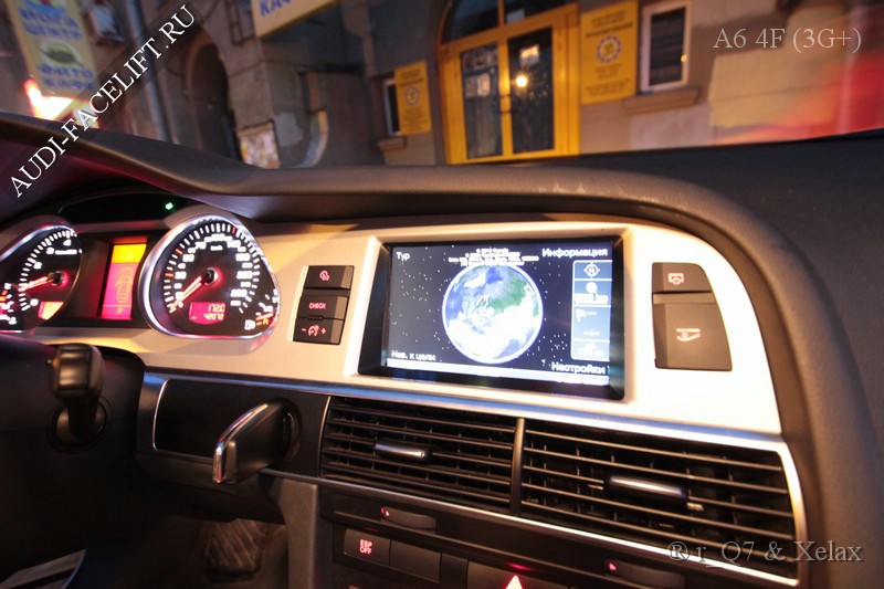

    а моник то 8`маловат. не влезают буковки. ориг 8,5` надо вкрячивать.
  18. VasilbV
    VasilbV Директор БАНи
    13 май 2008
    14.158
    Вожак стаи
    Я так понял, монитора и 7'' достаточно...
    Причина в том, что рамка пока осталась от 6,5''
  19. xelax
    xelax Завсегдатай
    17 дек 2009
    775
    A4,A6,Q7
    Это точно. Стоит монитор 7. Рамка от 6.5 расточена напильником.
