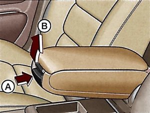

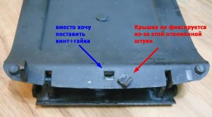

    Крышка вещевого ящика подлокотника перестала плотно фиксироваться.
    Все дело в отпирающей "кнопке" B (см.фото). Она не прилегает как раньше.
    Подозреваю, сломали либо на мойке, либо когда на ремонт оставлял мастерам (которые любят сидеть в салоне и шариться по нему), либо дети изучали устройство. Возможно тупо тянули вверх крышку, не нажав ручку B.
    Как это дело можно исправить? Может быть, пружинка какая-нибудь отлетела? Или сломали что-нибудь там?

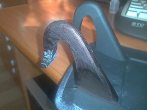

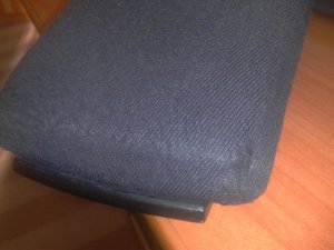

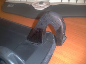

    Добрый день, други мои, как раз притащил подлокотник домой для ремонта (он у меня вообще замученный) выкладываю фотку с пружинкой, и результат склеивания шарнира холодной сваркой (после зашкуривания покрасил черным перманентным маркером) кто-нибудь подскажет какой тряпкой его можно пертянуть чтоб не отличалась (а то родная совсем уже устала)?

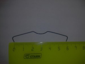

    Вот русская душа (чего только за СПАСИБо не сделает) выкладываю фото пружинки (по всем ментовским требованиям - с линейкой:)), думаю что дальше каждый ее самостоятельно изготовит из любой пружинки (берем любую чтукенцию, куда вставляются пальчиковые и тп батарейки - извлекаем пружину, берем плоскогубцы или круглогубцы - у кого к чему душа лежит больше и изготавливаем по мною представленному образцу - и вот вам счастье), да и провете у себя на подлокотнике центральный штырек на котором она крепится (если он отломан -шуруп вам в помощь):beer:

    Вообще не врубился в фотку.
    В первом посте показана кнопка "B". Вот где-то там должна быть пружинка или ее подобие.
  12. net_user
    net_user Живу я здесь
    15 окт 2007
    1.875
    A6/C5 BDV АКП Q Av
    Вооот. Теперь хоть что-то проясняется! :) Спасибо!

    Подскажи, что за холодную сварку использовал? Каков результат, крепко держит?
    А то у меня тоже эти шарниры поломаны...
  14. LEXAFIN
    LEXAFIN Участник форума
    25 мар 2013
    248
    A6/C5 Q 98 ALF 2.4
    Короче заходишь в любой колхозный автомагазин и спрашиваешь ходную сварку -это двухкомпанентная колбаска, которую мокрыми руками доводишь до однородной массы и мажешь-лепишь как пластелин, через сутки выдерживает 60кг на 1квадратный см (отвечаю - проверяли на работе)

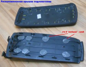

    Решил отремонтировать крышку подлокотника
    Решил отремонтировать крышку подлокотника.

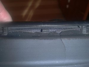

    Сняв крышку, обнаружил, что "пружинка-скоба" на месте (рис. 1).
    Вся проблема из-за сломавшегося пластикового крючка.
    Располовинил крышку. Пришлось повозиться. Трудность в том, что нужно осторожно отщелкнуть 10 фиксаторов по бокам и отклеить 8 приклееных мест. (рис. 2)
    А вот и причина проблемы - отломился пластиковый крючок, за который должна цепляться скоба, удерживающая фиксатор (рис. 3).
    Идея как исправить - найти маленький винт, закрепить с помощью шайбочек и гаек так, чтобы шляпка винта выполняла роль того крючка.

  17. net_user
    15 окт 2007
    1.875
    A6/C5 BDV АКП Q Av

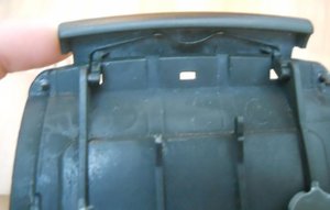

    Но в моем случае еще нужно решить другую проблему.

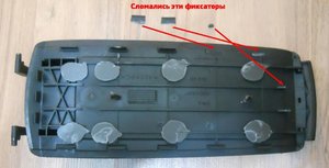

    Когда располовинивал крышку сломал 3 фиксатора (рис. 4).
    Как приклеить их с учетом того, что защелки тоненькие (1.5 мм) и все же очень небольшую нагрузку будут испытывать, по крайней мере при установке?
    Руки чешутся склеить клеем, что нашлось в хозяйстве. Но решил пока не спешить, руководствуясь "утро вечера мудренее".
    А в хозяйстве нашлись только 4 типа клея:
    1) супер-клей
    2) клей "Момент Гель" универсальный (ПВХ, стекло, кожа, резина, поролон, металл, ...)
    3) клей Элтитанс (паркет, дерево, кожа, штукатурка, ...)
    4) строительный клей Bartoline
    Момент наврядли сойдет для защелок?
    Хотя, казалось бы, защелки особо не нужны, так как еще будет клеиться же. Но и здесь не понятно. Старые клеевые лепешки довольно большие по толщине (около 3-4 мм). Какой густой клей можно использовать? Строительные Элтитанс и Бартолайн в принципе дают объем. Может быть, ими залить?
