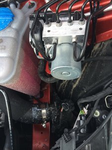

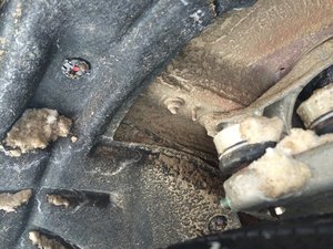

    Никто не сталкивался с проблемой грязи из-за конструкции передних подкрылков?Все летит в моторным отсек из-под них(((

    а зачем нам лишний кусок железа или пыльника??? пущай летит все в моторный, да и проветривание лучше... :)
    а если серьезно- снимаем подкрылок, все отмываем, сушим, воском для полостей все заливаем... хотя его и так там предостаточно... заодно подкрылок можно слегка подзашумить , раз полезли
    больше ничего не сделать...

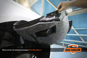

    а вот так выглядит подкрылок у форда... вот где шумки не пожалели, правда на пластиковый подкрылок... тот что в кушке ворсовый, он эфективнее чем пластик сам по себе, но фордовский пластик с шумкой лучше...

    Ну так это же новый Мондео. посмотрим что будет на новом Q5
