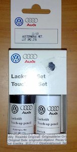

    Re: Подкрасочный карандаш
    Я имел ввиду такой

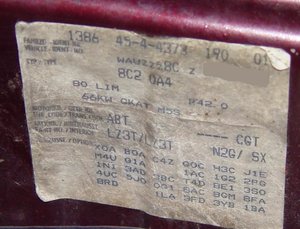

    А если известен код краски - LZ3T - то как под нее подобрать подкрасочный карандаш???? Залез в етку и не понял - там все коды краски 3х символьные.... или для старых машин/красок это неприменимо?????

    Где Вы краску в ETKA нашли? Какая позиция?

    Re: Ответ: Подкрасочный карандаш
    в ЭТКА нету такой краски есть z1t и z3-f g k l m n q r s w
    Это не в каталоге запчастей. Жмите на "кнопку со списком" - специальный каталог - химические вещества... в этом каталоге - краска-карандаш или краска-карандаш-комплект.
    Ну собственно это то и ввело в затруднение... Сама ЕТКА выдает цвет при пробивки ВИНа S6... а на табличке в нише для запаски LZ3T (см. приложение) - по русски - бордовый металик (перламутр)... гдеже правда??????????
