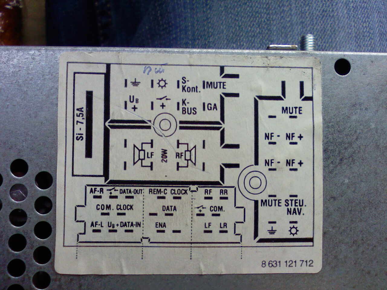

    получается нужны только провода на колонки и питание, остальные можно не трогать? а минус на колонки брать RR и LR или gnd?

    Получается что из самого нижнего (длинного) разъемаштатной проводки нужно задействовать только 3 провода
    HR - линейный выход
    HL - линейный выход
    и контакт №6(питание на усь)

  7. m-bratishka
    m-bratishka Участник форума
    11 авг 2006
    175
    audi 80 90г ,audi a6 2.5 TDI, хочу audi a4 2003-6 г...
    Ответ: Подключение задних динамиков к новой магнитоле
    что конкретно тебя интерисует , мож что подскажу сам не давно еле разобрался...
    RF - правая задня +
    LF - левая задняя +
    RR - правая передняя +
    LR - левая передняя +
    Com - common (общий) минус на все колонки
    _/_ управление усилка
    без вкл усилка задние не работают!

    Вот схема включения штатной магнитолы со штатными активными колонками Nokia.
    Там и распиновка колонок есть.
    Питание на колонку идет с предохранителя.
    От магнитолы идет только сигнал включения.
