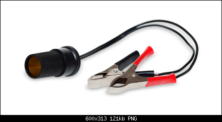

    от компрессора осталась вот такая штука
    отрезал от нее клеммы и обжал папой + и клеммой с дыркой минус и все это внедрил

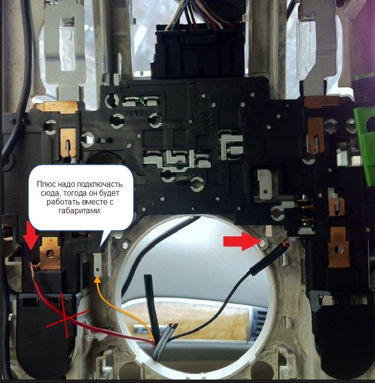

    Как раз показаный на фото контакт не отключается при закрытии машины. И при постановке на охрану не отключается. померил ток покоя - 300 мА, батарею сажает, незаметно, но верно.
    Я потыкал все места, нашел плюс, появляющийся при включении габаритов и фар, и прицепился к нему, всё равно фары всегда горят, когда едешь. На картинке показал, какой надо, и какой не надо зачеркнул.

    31 это масса. а есть плюс который как кл.30 но засыпает при закрытии авто, как например плафон потолочный, никто не заморачивался?
