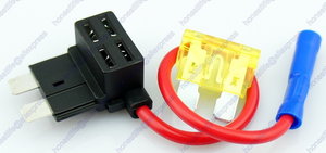

  16. valex470
    valex470 инжеНЕГР
    24 янв 2011
    1.368
    Тюменская обл.
    Q7 4m 3.0 TDI `16 7seats
    есть же специальные адаптеры для таких целей:
  17. BlackBaller
    BlackBaller Живу я здесь
    12 сен 2010
    1.732
    Тюменская обл.
    valex470,
    у меня такие адаптеры лежат уже пол года... все никак руки не доходят переделать...
    хотя впринципе мне и от плафона нравится )
  18. YANTR
    YANTR Участник форума
    23 апр 2010
    458
    Audi А6 2.8Q 10г.
    А я не видел такой в продаже, попробую поискать, по поводу обшивки, упрись рукой в угол обшивки снизу и дави верх, она должна выйти верх на 1см. и на себя. Должна сняться.
  19. YANTR
    23 апр 2010
    458
    Audi А6 2.8Q 10г.
    Подскажи где купил и как эта штука называется, а то, что то я ни как найду!!!
