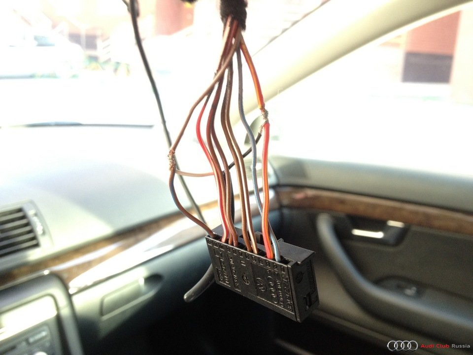

    Я тоже подключал к светильнику. Все легко подключается.
    И работает в нужном режиме. Открыл машину - влючился. Закрыл - выключился.
    Изначально подключал на а4
    На a6 те же самые пины использовал. Правда цвет проводов отличается. Пока что у меня провода просто подоткнуты. Но когда буду нормально подключаться к проводам, то выложу отчет поподробнее.

    я хотел найти именно разъемы свободные, чтобы провода не резать
  14. BlackBaller
    BlackBaller Живу я здесь
    12 сен 2010
    1.732
    Тюменская обл.
    а зачем их резать? просто аккуратно снять изоляцию.
