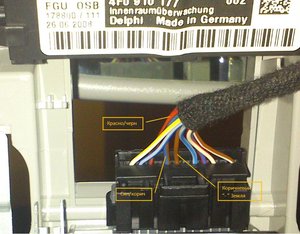

    Решил я тут установить подаренный отцу регистратор и антирадар,
    по схеме - к плафону, успешно опробованной до этого на двух других машинах.
    Сразу скажу, что форум перерыл, но для себя ответа так и не нашел (
    Комплектация авто: зеркало с автозатемнением, штатные датчики движения, без люка.
    С землей проблем не возникло - коричневый провод.
    А вот найти "+" оказалось сложнее:
    сине-коричневый +11.8, даже когда заводишь двигатель
    красно-черный +13.8 при заведенном двигателе, после выключения зажигания напряжение начинает падать 12, 10, далее не измерял. Как буд-то конденсатор разряжается.
    Был ли у кого опыт подключения на A6(c6) непосредственно к плафону?
    или придется тянуть от блока предохранителей?

  7. alekSTIandr
    alekSTIandr Новичок
    18 мар 2013
    4
    STI
    И 1 и 2 ссылка - подключеие к блоку предохранителей (
    Или я что-то проглядел
    Я тоже видел, на фотке припаяны контакты были к плате самого плафона, но в этих местах у меня и вольта не нашлось ((

    Подключился к плафону без проблем , питание взял с подсветки , это лучший вариант для регистратора !!! Дело в том что при заводке ДВС происходит просадка напряжения , а это вредно для регистратора и может вывести из строя карту памяти или сам девайс ! Здесь же происходит корректное подключение регистратора на стабильное напряжение при включении габаритов или ближнего света .
    Радар-детектор лучше подключить от блока предохранителей , там есть чёрный провод - на нём напряжение появляется при включении зажигания , минус брать с массы - гайка крепления ЭБУ - 09 , он там совсем рядом .

    я подключил к плафону, но есть проблема, после постановки авто на охрану, питание отключается, наступит лето, буду переделывать, подключено коричневый "-" ; красный/черный "+"
    http://www.audi-club.ru/forum/showthread.php?t=334388

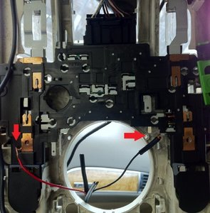

    Так и не нашел на форуме конкретики, у кого получилось запитать устройство от плафона освещения. Так как все-таки это самый удобный и простой вариант, в отличие от блока предохранителей справа, решил попробовать все варианты. В итоге на картинке отметил контакты, на которых стабильный вольтаж, на заведенной 13.6, если заглушить около 12. Питание пропадает после постановки на охрану через 10 сек. Появляется с первым запуском вроде. Вроде 2 дня работает нормально, электроменеджер не снижает напряжение до 4в в отличие от других вариантов, которые пробовал.

  16. DevotedFerrari
    DevotedFerrari Новичок
    26 авг 2012
    91
    A6 C6 3.2 Quattro
    Возможно, но мне не принципиально, ведь регистратор питается от 5в, поэтому подключил в итоге через адаптер, который больше 5в и 1а не пропускает. А вообще конечно тема только с тем смыслом, что не нашел на форуме фото конкретных контактов к которым подключать. Перепробовав кучу вариантов в плафоне, большинство либо изначально около 4в, либо через какое то время или последовательность действий становятся 4в и регистратор тухнет за 5сек. Выложи фото, куда ты запитал его, думаю будет полезно, там места если без люка что можно хоть 5 адаптеров воткнуть без необходимости тянуть провода к предохранителям

    Тема подобная уже была , там есть и фото . У меня Каркам Q3 и запитывается от 12V (хотя работает конечно при 5V) , стабилизатор внутри , а так особо и показывать то нечего , найти подсветку и подцепиться (мультиметр наверное у каждого второго есть) . До этого кстати запитывался напрямую и через год карта памяти приказала долго жить ... может из-за перепадов , а может совпало , короче перестраховался - поэтому подключение поменял .
