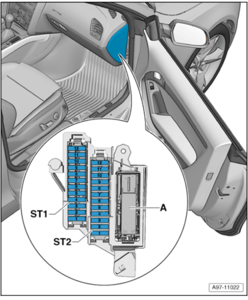

    По уму питание надо брать на предохранительной колодке с одного из торцов торпеды. Там есть свободные места, где надо брать плюс и несколько болтов с массой. Т.е. тянуть кабель под потолком и по стойке вниз. В общем-то чуть-чуть сложнее, чем народ подключается к плафону, зато соблюдается целостность проводки. Ну и предохранитель желательно в провод к регику воткнуть.

    я тянул сам - открываете правую передную дверь, с торца торпедо видите треугольную накладку с округленными краями. снимаете ее поддев хоть ключей, хоть широкой отверткой. накладка держится на 3 пистонах - ничего не сломаете тяните смелее.
    перед вами откроется блок предохранителей - состоит из 3 вертикальных колодок. самая левая колодка - напряжение на ней появляется ТОЛЬКО при включенном зажигании (эта колодка с малой наполняемостью), средняя - с ПОСТОЯННОЙ напругой в 12 вольт, если подключить к ним - то рискуете посадить аккум. к постоянной колодке можно подключать если используете контроллер напряжения (есть за 500 рублей по стоимости, есть за 3000 - в виде цилиндра прикуривателя, или покупайте видеорег со встроенным контроллером). САМАЯ ПРАВАЯ КОЛОДКА - ЭТО ШИНА CAN - сеть управления автомобилем (одна из сетей точнее), туда вообще не лезьте.

    нет, общего плюса там нет - у меня было занято 3 или 4 предохранителя, выбрал наиболее толстый провод и к нему запитался. как я понял на левой колодке выведены предохранители некоторых блоков по питанию. "чистый" общий плюс точно есть в багажнике справа, но туда тянуть далеко.

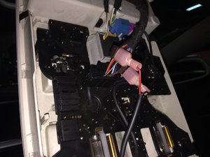

    а от плафона кто нибудь подключал?

    можно и от плафона - только нужно принимать в расчет один момент: при подключении к плафону видеорегик будет потреблять ток в течении 15 минут, после контроллер отрубит его принудительно. в течении 15 минут после установки на охрану видеорегик будет "будоражить" контроллер не давая ему нормально уснуть. Но после 15 минут измывательств видеорегик принудительно отключится.

    В общем подключил к плафону, заняло 15 минут времени, работает замечательно - открыл машину - включился, поставил на охрану - выключился :)

    Я тоже подключил к освещению в том году, прошлой зимой аккумулятор по утрам умирал из за того что блок комфорта не "засыпал". Пришлось снова подключаться через прикуриватель , акум после переподключения работает нормально.
