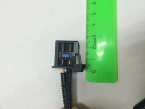

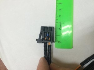

    Коллеги!
    Хочу проапгрейдить музыку - установить систему Bose.
    Соответственно приобрел усилитель Bose.
    Для его подключения нужен оптический кабель и соответствующий разъем.
    На фото видна его маркировка PBT-GF10
    Где купить?
    (В принципе, одно предложение уже есть - но там ждать 2-3 недели...)

  2. Virtuoz
    Virtuoz Живу я здесь
    29 ноя 2011
    1.345
    Audi Q7 3.6
    #2 Virtuoz, 19 май 2015
    4E0973702 -- разъем 2-х штекерный
    4E0972645 -- втулка соединительная
    4E0972460 -- оптический кабель -- в рулоне 10 метров
    N10540101 -- втулка на кабель под обжим
    1 вариант Лучше купить готовое например такую нужна только оптика http://www.auto-retrofit.ru/product/art-33921/
    2 вариант Или вот такие два провода уже обжатые http://www.auto-retrofit.ru/product/art-35595-11/
    а к ним докупить
    3 вариант найти у вас в городе сервис у кого есть оптика и соответственно клещи для обжима
    Вам нужно удлинить-закольцевать оптику.
    Можно заказать у них http://auto-retrofit.ru/product/volokonno-opticheskie-provod-most-2x-s-zashitnoj-kryshkoj/ той длины которой вам нужно со всеми разъемами.
  3. optimist222
    optimist222 Участник форума
    1 янв 2015
    273
    Q7 3.0TDI 2013
    #3 optimist222, 19 май 2015
    Да, сервис есть.
    Я правильно понял, что нужно где-то 5 м 2х модового оптического кабеля от усилителя до головы и к ним 2 разъема 2-х штекерного с обоих сторон кабеля? И в этом случае соединительные втулки не нужны, так?

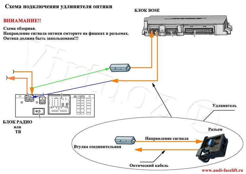

  4. Virtuoz
    29 ноя 2011
    1.345
    Audi Q7 3.6
    Длину делать с запасом разъем и соединительная втулка нужны.
    Вот схема.
