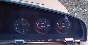

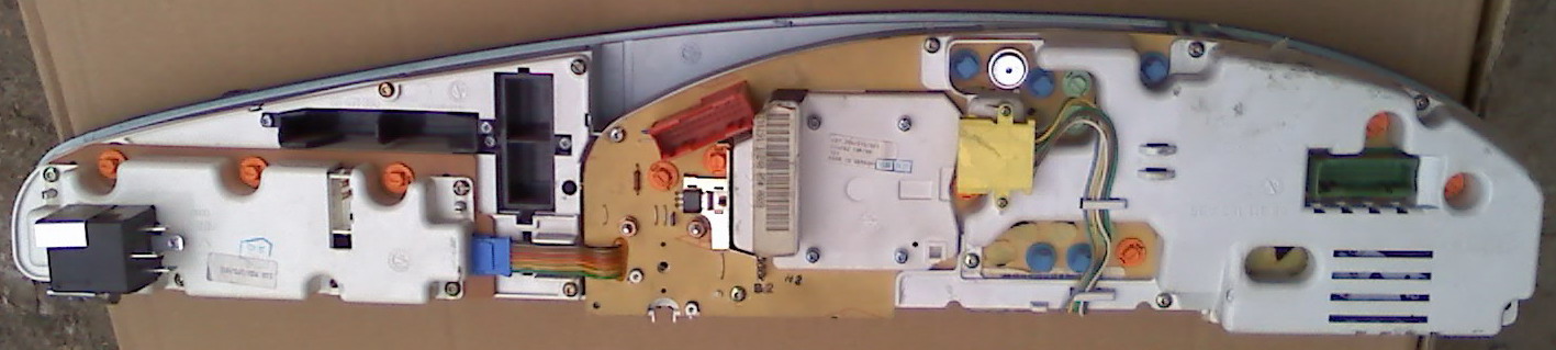

    Не хочется повторяться и открывать новую тему.
    Исходные данные: AUDI 100 C4 AAR 2,3 Е 1992 г. Клима, полная панель (часы, температура масла, давление масла) см. фото. Хотелось добавить TRIP-компьютер. Поиском рулил, но осталось много вопросов:
    1.Можно ли в мою родную панель добавит сам блок компа? Если да, то какие доработки нужны? И какой блок искать?
    2.Если п.1 не проходит, то какая приборка нужна? И как распознать вариант для моего 5-цил. AAR? Какие доработки нужны?
    Насколько я понял, нужно завести сигнал с блока управления с красной 9-ой колодки жёлтый провод на 5-й контакт компа на панели приборов+ купить другой переключатель дворников.
    Вот моя панель :
      109,5 КБ
      388
      208,8 КБ
      400
  6. formatc
    formatc Bad e-mail
    16 мар 2006
    343
    Audi 100 Avant 94 2.6 ABC -> Jeep GC ZJ 4.0 242 Laredo 1998
    ищи панель с трипкомпом и мультами. на твою корячить трип - опкакаешсо :). я брал не полную, но с трипом, мультами и часами в тахометре, ну и подрулевой ессно. если хош все и сразу, то нужна панель от S6 C4, которая с двиглом 4.2. от турбовой эски не катит, там мнгновенного расхода нету, вместо него давление турбы

    А мгновенный расход правильный будет? 4,2 и 2,3 -есть разница::shock:

    А был ли вариант панели для мой машины с трип-компом? Именно для 2.3 AAR с мех. впрыском?
  11. B.J.
    B.J. Живу я здесь
    8 июл 2008
    1.104
    AUDI 100 2.3 NF QUATTRO 1990г.
    Конечно был, причем с ПОДвариантами, типа полная- неполная, ОДИН трип, или трип + БСК и др.
