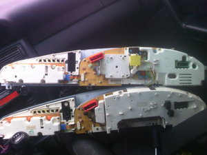

    Народ, кто что может подсказать по тахометру. После перестановки приборки стал врать. на холостых примерно 1200, т.е. врет на 400-500 оборотов (по климату и по старой приборке показывает 800- нормально) - сегодня переставил тахометр со старой приборки - не помогло. И как всетаки победить Break Light? И еще, может гореть лампа "Перегорание лампы ближнего света или фонаря заднего хода" из-за ксенона, и если да, то как это побороть? Может вообще есть возможность отключить блок проверки ламп? С момощью ВАГа например?

    formatc
    Break Light и "Перегорание лампы ближнего света или фонаря заднего хода" будут постоянно гореть, т.к. в машине нет доп. блоков для контроля целостности ламп. У меня после замены приборки тоже самое. Если доп. блоки установлены, то с ксеноном БСК также будет сигнализировать о перегоревших лампах. Насчет тахометра:
    1. Тахометр размечен на такое же число оборотов что и на старой приборке?
    2. Если да, то скорей всего требуется установить переключатель с тыльной стороны приборки в нужное положение. Поищи поиском, давали расшифровку какое положение для какого двигателя

    Дело в том, что на старой приборке этой хрени нету (старая сверху на фотке). Может кто сфоткает свой ключ для 2.6 или 2.8 мотора, а я такую же перепаяю :unhappy:

    Тахометр один-в-один. а переключатель влияет только на тип двигла (бенз. дизель) и на язык отображения надписей. я поставил на 3 - пишет Break Light вместо Breamliчотонанемечком
