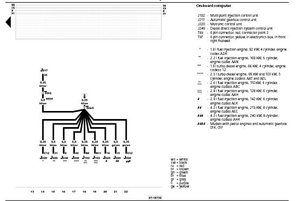

  10. mager
    mager Живу я здесь
    9 апр 2005
    3.041
    Audi quattro C4
    Ответ: подключение трипкомпьютера на A100
    так как последнее время опять все на компе помешались :uhoh:
    выкидываю кусок схемы для подключения :rzunimagu

  11. О.Бендер
    О.Бендер Завсегдатай
    21 янв 2008
    555
    А6 С7 2.0 TFSI quattro, Раньше на :А8 D3 3,0TDI quattro,А6 С5 2.8 quattro, А100 2.8 quattro
    спасибо..буду чтото мутить,но если я перекину верхнюю плату то останусь без бортового компютера которий есть на S приборке?
