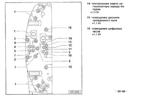

    Везде стоЯт на 1.2 w, кроме АКБшной на 2 w. Картинок нет, тут и так понятно.
