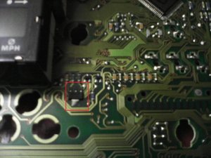

    С S6 приборкой не знаком. Но на А6 приборке достаточно выпаять один транзистор.

    Выпаять транзистор?
    А провода в фишке нужно перекидывать ?
    Или просто выпаял и все заработало?

    Раз так, тогда дерзай.
    Ненадо.
    Именно :)

    Ещё[​IMG]
    вопрос :
    Чтобы выпаять транзистор нужно спидометр снять, там есть сложности?
    Потому-то в сотке вроде так просто не снять.
    Какой там порядок разборки ?
