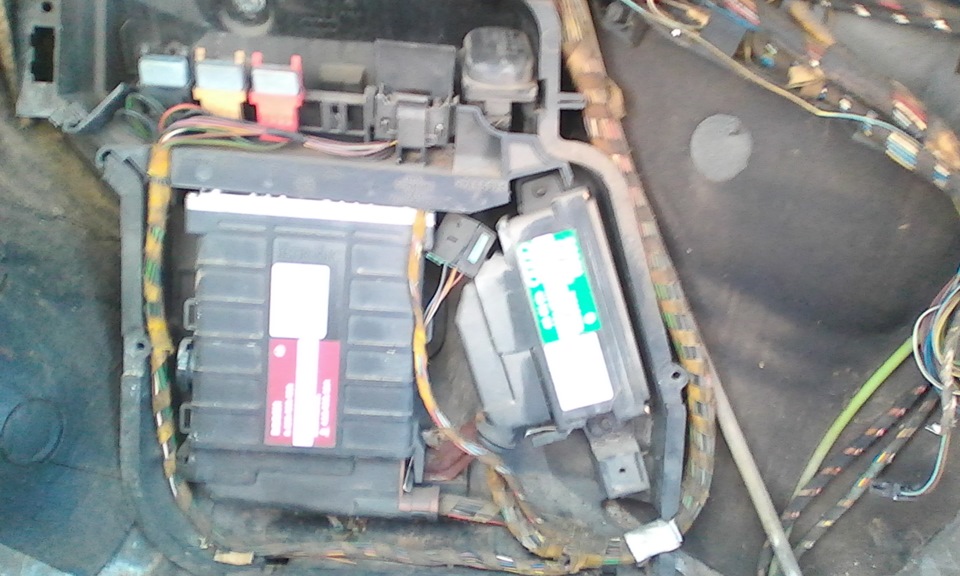

    Это коробочка рядом с мозгами автомобиля, в ногах у пасажира спереди.
  16. V@R4YN_46
    V@R4YN_46 Новичок
    28 сен 2016
    44
    Audi 100 c4
    может я совсем тугой и непонтливый но и рядом с мозгами Лискара 2 коробочку(с злеными надписями прозванивал) эффект
    нулевой....[​IMG]
    или я не то прозванивал? может провод подскажешь?

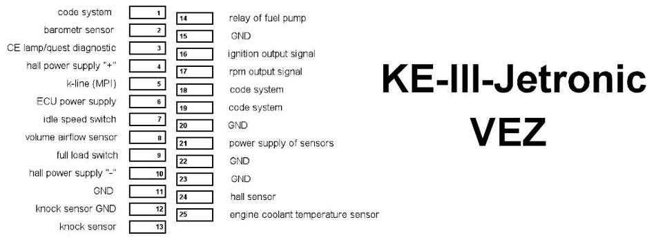

    Вот распиновка родного блока VEZ
    Из нее видно какие провода могут понадобиться для нового ЭБУ
    (выход на реле насоса, тахометр, проводка для датчика холла)
    распиновка VEZ на какой провод цеплять провод БК (насколько я понял из твоих слов это 5 контакт 10 контактного (черного штекера)) ?
