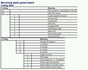

    Ребята, нужен ваш хелп. Взял приборку со всеми плюшками от 6-ти цилинровой А6, из своей извлек тахометр и спидометр, установил. Подключил ВАГ-КОМ и в 7-ой канал записал код 00150 (там было 00062). Тахометр чуть поднялся но все равно показывает значительно меньше (измерял обороты тем же вагкомом). При реальных 2000 стрелка стоит на 1500 (ну +/-). Обратил внимание, если бы тахометр (вернее шкала, сами приборчики одинаковые) остался от бензинки, то обороты стали бы совпадать. Тогда ничего не понятно, получается, что где то еще должен быть какой то переключатель (может и программный) бензин-дизель. Еще раз - тахометр от дизеля, код 00150 (т.е. Европа, 5-цилиндров, турбодизель) а показывает тахометр как бы на шкале бензинки. Куда копать? Подскажите.

    Я выше писал, что перекодировал с 00062 на 00150. Суть вопроса в том, где кодировать шкалы показометров

    Кодировка шкал если не ошибаюсь привязана к количеству цилиндров и типу.

    Оно так, если сами приборы не менять, т.е. оставить шкалы, которые стояли, тогда показывать будет правильно. У меня же вопрос, как после смены шкалы тахометра и спидометра с 0-7000 на 0-5000 и соответственно 0-280 на 0-240 перекодировать сами приборы. Приборы одинаковые, шкалы разные.
