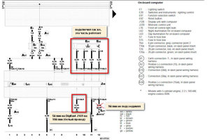

    Сделал как на рисунке 111.jpg , в итоге: 1. мгнов. расход-то 20,то 8,то 13 перескочет и "висит" успеваю и скорость переключить и обороты неск. раз сменить(какие-то заторможенные показания! если остановился или медленно едешь висит последнее может 23)???; 2. запас топлива-190-200км (в баке около 20л. бензина); 3. расход топлива-на Х.Х. за пару минут-0.1???; 4. вр. в пути считает правильно; 5. ср. расход вообще не понятно: смотрю 32.2 и каждые 2 секунды увеличиваются на 0.1 при том что машина стоит на месте, нажал Reset сбросилось на 00 и не меняется; 6. средняя скорость 4 км/ч ??? Почему так происходит?
  8. Zerg()()()()
    13 фев 2011
    11.082
    Ауди
    все правильно у тебя показывает - не парься.
    мгновенный показывает только в движении какбы за каждые 50 метров усредненный. если только завел. то мгн=средн. на месте ессно средний растет, ведь пробег не прибавляется.

    Народ подскажите на какой провод или разьём кинуть проводок с жгутика бк? Просто боставил комп а сегодня приобрёл проводку! И ещё вопрос с жгутика бк остаюца два провода один синей с чёрной полоской а второй жёлтый с чёрным какой из них и куда????
