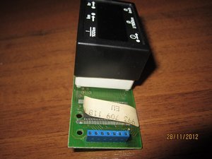

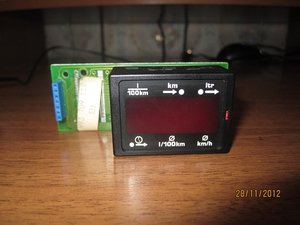

    Ребят подскажите , нашол приборку от v8 подайдет ли комп на мою приборку ?

    фотки приборки спереди и сзади покажи
  16. Kattani
    Kattani Живу я здесь
    16 ноя 2007
    4.390
    Audi 100/44 Avant 2.3NF 88г.
    Приборка с компом и приборка без компа две большие разницы. Установить комп отдельно нереально. Тем более, если приборка от фау.
  17. Лёхан
    Лёхан I'm here for a long time
    10 янв 2007
    11.943
    Тунис
    A6
    В принципе верно, так как БК на а6 с4 интегрирован в плату приборки, а на фау и а 100, это самостоятельный узел, который стыкуется с платой приборки.

    Вытащил БК с V8 . Можно его подключить или нет ?

  19. Лёхан
    10 янв 2007
    11.943
    Тунис
    A6
    Это только плата дисплея (с самим дисплеем) должна ещё плата БК быть, помимо платы приборки.
    з.ы.
    Но всё равно не поставишь.
    Тебе плату а6 с БК показать?
