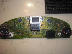

    Я читал, про то как человек дорабатывал. на фотке там пояснения давались, если присмотреться, там цифры красным на контактах подписаны. Где то на компе есть, но нашёл только пока эту фотку

    Привет всем..установил приборку от А200 с БК и БСК на А100 88г 2.3 ке-джет
    БК... провёл 4 провода от ЭБУ впрыска(ПНД и 10контакт) всё подключил согласно схеме (не раз проверял) Ключ-код для НФ\ААР..переключатель в положении "1" , коррекция паказаний расход на +5%..
    поездил и увидел что БК показывает всё, кроме моментального расхода... показывает нули....при этом средний расход на 100 км и израсходованное топливо показывает... :confused::confused: все подключения не раз перепроверил..сигналы с ПНД и ЭБУ приходят... платы на предмет трещин пайки проверял...
    сижу голову ломаю, что может быть...очень нехочется верить, что это глюк самого БК... ((
