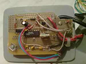

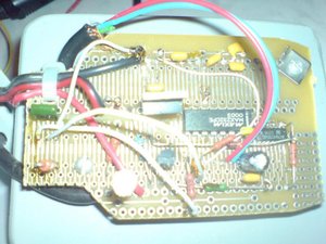

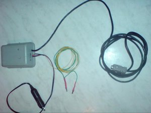

    Вообще замечательная вещь, через юсб. (у меня через ком порт)
    Вот ещё добавлю ссылочку
    http://www.smallcar.ru/talk/viewtopic.php?t=10053
    http://автомобильный-сайт.рф/своими-руками/тюнинг-автомобиля/самодельный-k-line-адаптер.html
