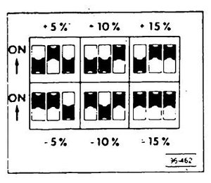

    Подскажите, трип компьютер можно калибровать под реальный расход. У меня закралось подозрение, что он немного подвирает. Ауди 100 МКПП квака 2,8 92 год с жором масла на 92 бензине по трассе легко укладывается в 8,2 литра (естественно если не гнать, но и не тошнить. Можно при 60 кмч в 6,5 уложиться).

    На тыльной стороне есть 3 дип переключателя. Ими можно задать погрешность в обе стороны.
