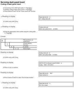

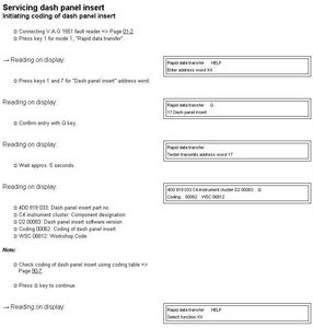

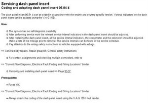

  1. Kattani
    Kattani Живу я здесь
    16 ноя 2007
    4.390
    Audi 100/44 Avant 2.3NF 88г.
    Если не опередят, то могу выложить завтра скрины из ельзы с руководством. Правда они на английском.

    Кодировку перебьёшь на 00140, У меня скрины на старом компе, не побегу уж в гараж, Kattani поможет с этим делом.

    если не лень глянь хоть завтра, а то мне сегодня сказали что чтобы перебить этот код нужен код доступа к приборке...
  5. Seltuning
    Seltuning Новичок
    10 авг 2009
    53
    Ауди 100/45 2.0 аае 91г.
    На С4 код доступа не нужен.Панель приборов 17,заходишь в кодирование 7 и меняешь код на 00140.Если я правильно понял 1.9 тд.
