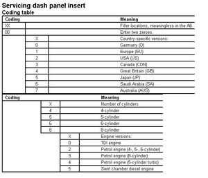

  17. Kattani
    Kattani Живу я здесь
    16 ноя 2007
    4.390
    Audi 100/44 Avant 2.3NF 88г.
    Через ВАГ-КОМ забивается код числа цилиндров и типа топлива. Нужен КЛ-адаптер.
  18. aslizh
    aslizh Новичок
    31 окт 2011
    20
    А6/С4 1,9TDi, 96г.
    ВАГ КОМ есть, вопрос что и куда перекодировать, мне сегодня сказали что все не так просто и обычным ваг комом это не сделаешь, нужно отдавать на перепрошивку- если знаете коды адаптации плизз...

  20. aslizh
    aslizh Новичок
    31 окт 2011
    20
    А6/С4 1,9TDi, 96г.
    #440 aslizh, 1 ноя 2011
    я понимаю что это глупый вопрос: но чтобы ввести код нужно знать код доступа а вот его то где взять?
