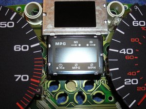

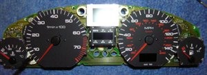

    Ну не знаю, выкинуть или как. Мне вот такое добро досталось где-то рублей за 300.
    Да и по Росии этого добра хватает. Главное искать

    Трещины вот такие искать на плате
    Если майфун не родной, зуммер может работать через одно место. У моего знакомого в подключении магнитофона было напутанно, зуммер работал когда хотел.
