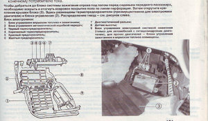

    скинул рисунок

    Всё заработало. Всем спасибо за участие и помощ! :beer:
    to Mager:
    Действительно, "синий с черной полоской". :) Видно просто контакта не было... Спасибо за помосч!
