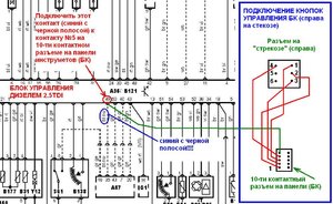

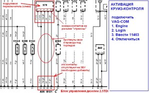

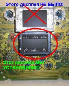

    Всем привет.
    На днях с товарищем ставили на его Audi A6 C4 2.5TDI (AEL) 1995 круиз и БК.
    Приборку нашли от праворукой англичанки.
    Со старого щита переставили все индикаторы на новый + дисплей БК.
    Далее VAG-COMом в щите меняем кодировку на Европу - пробеги станут в километрах.
    Короче говоря - все получилось.
    Все описание в прикрепленных картинках.
    Удачи.
