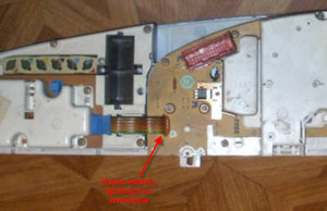

  2. Лёхан
    Лёхан I'm here for a long time
    10 янв 2007
    11.943
    Тунис
    A6
    Тебе нужно будет в свою плату впаять провода со штекером (синий штекер)

    На sizov.org есть электросхемы. Можно взять, например, от 91 года. В архиве есть файл fig07.pdf . Там внизу есть подключение доп. секции приборки. Из датчиков нужен 049 919 563 B для температуры масла и 035 919 561 для показометра, он имеет 2 контакта. Ввинчивается он вместо синего датчика давления и подключается к уже имеющейся клемме. К другой его клемме подключается приборка. Если показометр будет зашкаливать, то нужно будет поменять провода местами. Все подключения осуществляются через разъём на доп. секции (на фото, которое дал Лёхан видно вертикальную выштамповку на кожухе с 2-мя контактами).Ну и восстановить цветной шлейф, как уже было сказано. Без него не будет подсветки и вольтметра.

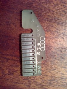

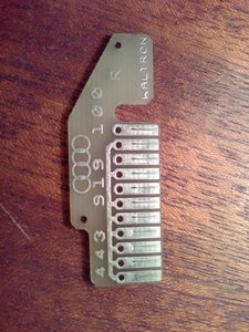

  13. pavel_1977
    pavel_1977 Новичок
    13 дек 2007
    6
    Audi 100/C4 ABK
    вот фото ключа от AAR 2.3
      371 КБ
      295
      278,3 КБ
      287

  15. 78oipro
    78oipro Участник форума
    21 окт 2008
    239
    Audi 100/C4 2.3AAR 92г
    а что это за ключ?
  16. -=FiN=-
    -=FiN=- Участник форума
    21 сен 2008
    141
    Audi 100/45 2.3/AAR 91 г АКПП
    в 100 приборках с зади есть разъемчик куда вставляется вот этот ключик, под каждый движек своя распиновочка, какието корректировочки вносит в работу компа!
