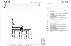

    Мужики помогите!!!
    У меня мотор 2,5 TDI AAT.
    кто нибудь знает какой провод на ЭБУ приходит на комп??
    Ни в ELSA, ни в Autodata никаких распиновок и схем на блок управления компом...
    Наткнулся на эдакую схему, но какой провод мне необходим не могу понять
  13. mager
    mager Живу я здесь
    9 апр 2005
    3.041
    Audi quattro C4
    temka_sley см рис. ;-);-);-)

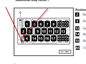

  14. 78oipro
    78oipro Участник форума
    21 окт 2008
    239
    Audi 100/C4 2.3AAR 92г
    а какому из разъемов вести провод?
  15. temka_sley
    temka_sley Bad e-mail
    15 мар 2009
    5
    Audi 100/44 2.2KU avant 85г., Audi 100/C4 2.6ABC avant 93г., Audi 100/C4 2,5 TDI AAT 94г.
    Mager огромное спасибо)))Все работает как часики)))

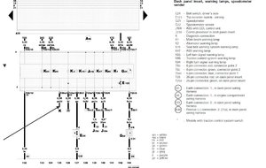

    Блин,мужики,спасайте.Всю голову сломал.Поставил приборку от S6 на 100,на ней не было ничего(в смысле мультов).Постоянно моргает восклицательный знак в кружочке,по книге это уровень тормозухи.1 контакт в разъеме т26а.Провод нормально звониться,не закорочен.Что еще может идти на этот символ,книга пишет что только тормозуха?
  18. mager
    mager Живу я здесь
    9 апр 2005
    3.041
    Audi quattro C4
    abs в норме?
    только толком не въехал....на сотке мультов не было???
    78oipro
    к одному из этих разъёмов....ошибёшься он просто не законетиться.
      35 КБ
      248
  19. Seltuning
    Seltuning Новичок
    10 авг 2009
    53
    Ауди 100/45 2.0 аае 91г.
    Да,на моей панели мультов не было и АБС у меня нет,поэтому и спрашиваю,этот символ шел у меня только на тормозуху,иочему здесь моргает или новая панель идет полюбому под абс?
  20. mager
    mager Живу я здесь
    9 апр 2005
    3.041
    Audi quattro C4
    :shock:
    ну панель то теперь с мультами...или нет?:shock:
    пысы у тебя этот символ шёл ещё и на износ колодок:umnik:
