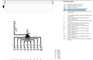

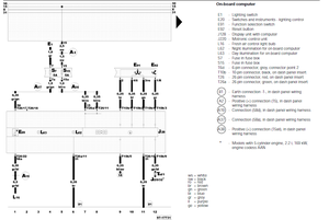

    ЗДРАВСТВУЙТЕ!МАШИНА А6 2.6 АВС.ПОЛНАЯ ПАНЕЛЬ подскажите разъём на б.к на панели10пин. чёрный(а то есть ещё одна схема от приборки переключателю 6-1. 2-3. 4-4. 3-2. и сигнал 10.)теряюсь как подключить

    вот для твоей приборки....
