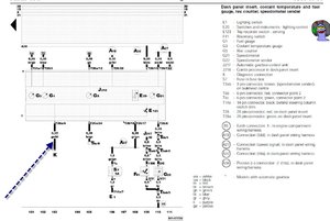

  13. mager
    mager Живу я здесь
    9 апр 2005
    3.041
    Audi quattro C4
    ну под капотом сходяться все точки со всех блоков.на сотке приборка не опрашивалась,на а6 опрашивается вагом....но с приборки надо выводить линию....
    вот схемку надыбал,попробуй к линию вывести.....
      132,1 КБ
      549

  15. Darkleo
    Darkleo Участник форума
    8 авг 2005
    375
    Audi 100/44 2.3 NF
    Вывести к-линию не проблема... Есть бук и адаптер kl Надо инфу в какой блок вагкома лезть и какие кодировки для каких моторов... и что выбрать для 2.3 аар....

  17. formatc
    formatc Bad e-mail
    16 мар 2006
    343
    Audi 100 Avant 94 2.6 ABC -> Jeep GC ZJ 4.0 242 Laredo 1998
    опросить приборку VAG-ом можно, если кинуть провод с 4-й ноги зеленого разъема на контакт к-line под капотом (у меня опросилась)
