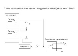

    Правильная схема подключения вакуумного ЦЗ к сигнализации выглядит так. Время импульса 3 сек, потому что компрессор не успевает перевести оба замка (и с ними переключатели в дверях) из одного состояния в другое (закрыто или открыто)

    Все выключатели ЦЗ связаны между собой пневматически. При переводе любого из выключателей дверей или багажника в положение открыто или закрыто, пневматические приводы переводят остальные переключатели в это же положение. Таким образом ВСЕ выключатели находятся в положении либо открыто либо закрыто.
